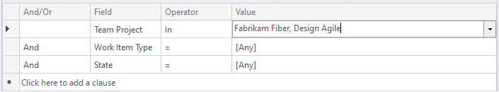

在多个项目中创建查询时, 字段 下拉菜单中字段的可用性取决于是否启用了 “跨项目查询 ”选项。 请记住以下关键行为:
  • 只有在检查跨项目的查询后,“团队项目”字段才可用。
  • 选中“跨项目查询”时,集合中所有项目中定义的所有工作项类型的所有字段都将显示在“字段”下拉菜单中。
  • 取消选中 “跨项目查询 ”时,当前项目中定义的工作项类型的字段才会显示在 “字段 ”下拉菜单中。
选中“跨项目查询”后,可以添加“团队项目”字段以筛选所选数量的项目。
查询编辑器的屏幕截图,其中将团队项目和其他字段添加到筛选器。

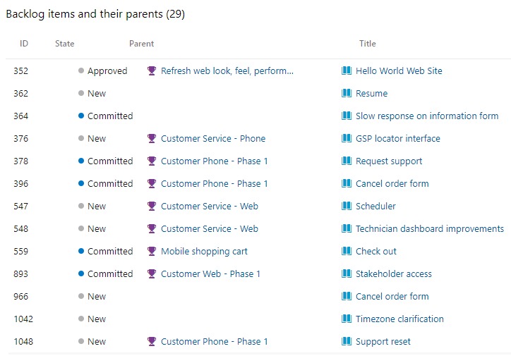

查看显示“父级”标题的查询结果小组件
若要查看显示 标题的查询结果,请执行以下步骤:
  1. 创建用于筛选感兴趣的工作项的查询。 查询可以是简单列表、树或直接链接查询。
  2. 添加“父级”字段作为一个列。 虽然可以包含 字段,但默认行为可能仅显示父工作项的 ID。 若要确保名称与 ID 一起显示,请在查询结构中将 “工作项类型 ”和“ 项”字段与 “标题 ”字段组合在一起。
  3. 将查询另存为“共享查询”或“团队收藏夹”。
  4. 查询结果小组件添加到仪表板并配置查询。 确保将“父级”字段设置为显示。
下图演示了显示“父级”字段的查询结果小组件。
查询结果小组件的屏幕截图,其中显示了“父级”列字段。
