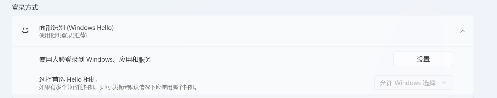

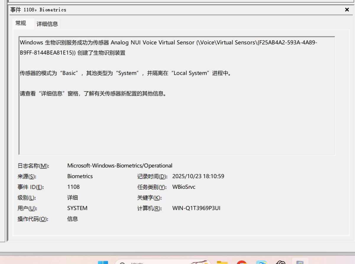

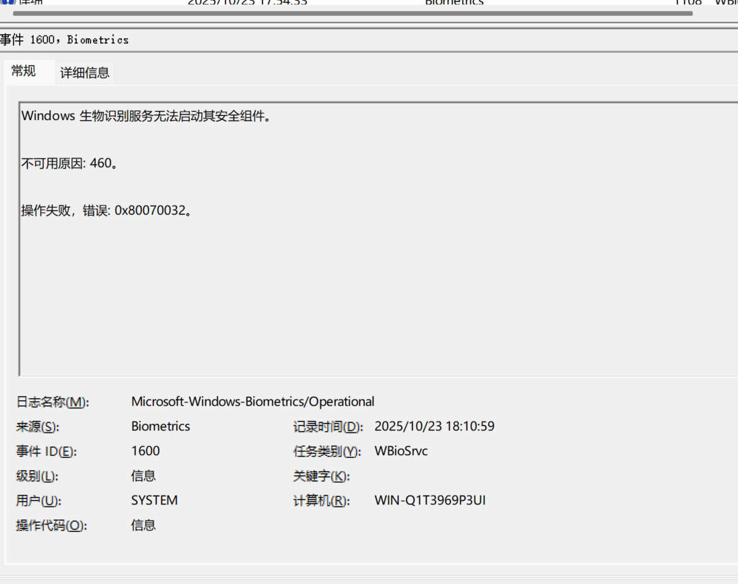

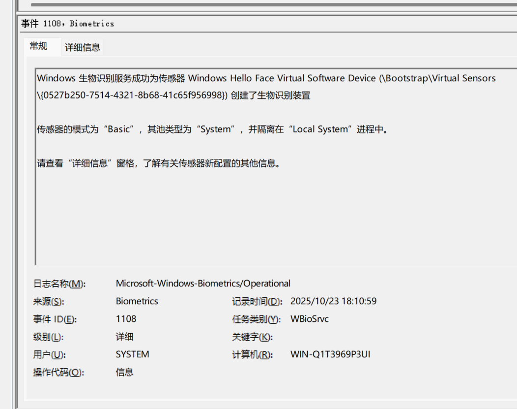

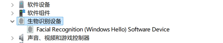

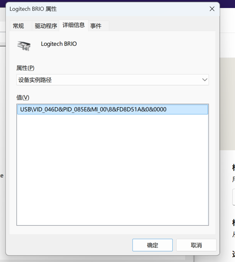

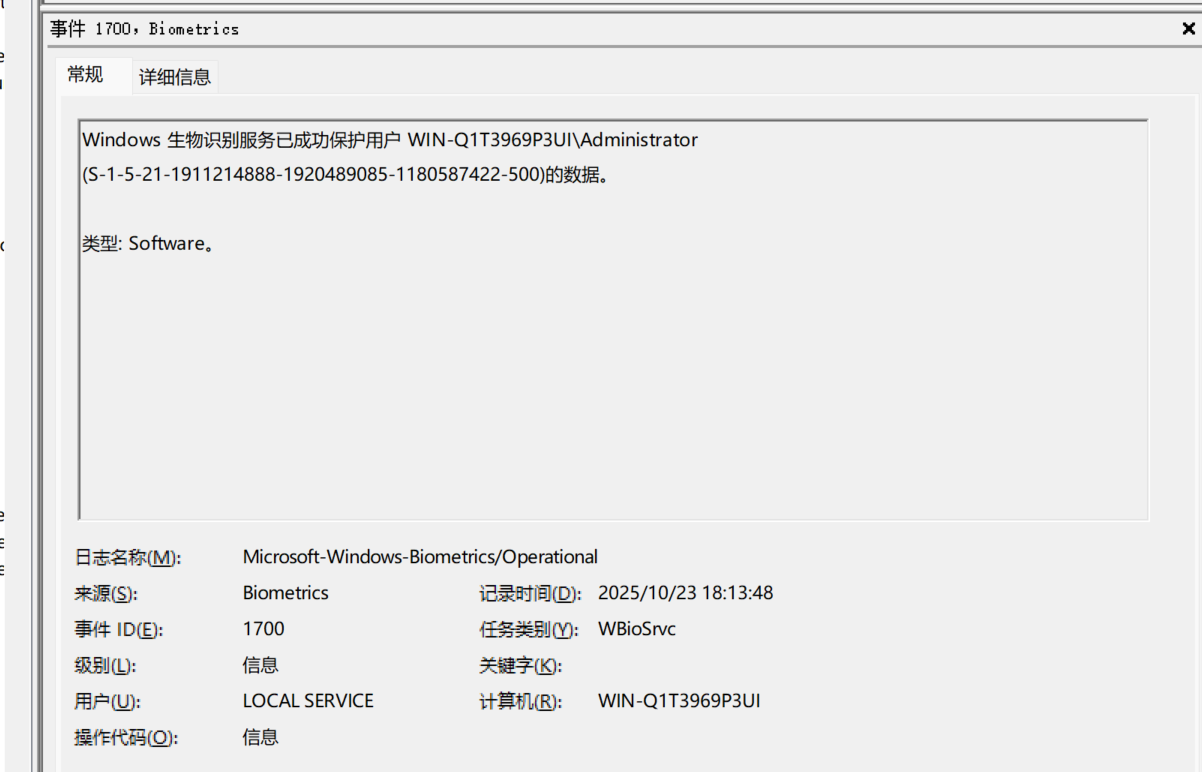

我当前的摄像头是logitech的brio 4k摄像头,根据描述是拥有microsoft hello功能的,但是目前我在设置中点击设置按钮 enter image description here会让我输入pin,然后在输入完成后就会未响应然后自动关闭。我的设备管理器 enter image description here的生物识别设备只有如图的虚拟设备,而brio的设备是在图像设备下, enter image description here。然后每次尝试设置后事件查看器里面会出现 enter image description here
如图的事件。我已经尝试过删除设备然后重新安装,也试过罗技的驱动更新已经是当前的最新版本,还试过删除C:\Windows\System32\WinBioDatabase,我确定服务里面windows biometric是启用的。

    您可以先尝试一下修复系统,看看是否是系统文件受损导致人脸识别无法正常使用,这里有两种方法进行系统的修复:
    • 使用sfc修复系统:
    在搜索栏里面搜索“命令提示符”,然后右键选择并用管理员身份打开,输入以下命令:
    上面的命令可以帮助您下载修复需要的文件,然后输入:
    sfc /scannow
    这条命令可以扫描系统损坏的文件,可能中途在某个阶段会停留很久(69%左右),这是正常现象,请耐心等待扫描完毕。
    • 如果上面的方法无法解决问题,可以使用Windows的安装文件进行系统修复,此方法可以覆盖安装系统文件,并更新系统到最新版本,您可以跟随以下步骤来进行操作:首先下载Windows安装ISO文件,然后解压下载到的ISO文件。解压完毕后,打开解压后的文件夹,里面会有一个名为setup.exe的文件。然后打开这个setup.exe文件,按照指示安装Windows。安装过程中有一个可以允许你保留个人文件和应用程序的选项,这个选项是用于修复Windows的,记得选中它。虽然修复的过程与重新安装Windows非常相似,但实际上并不是重新安装,电脑上的文件不会被清除。不过,为了以防万一,我还是建议您备份一下重要文件。
    以下是下载Windows安装ISO文件的链接:
    Windows 11:
    https://www.microsoft.com/software-download/windows11
  2. Mite Suo 4,820 信誉分 独立顾问
    2025-10-25T13:15:51.3233333+00:00
    如果可以的话,您看看能不能把这个摄像头连接到别的电脑,看看是否能正常使用。如果可以的话,那么可以确认是系统或者软件的问题,可能是什么软件或者某些设置冲突导致无法使用。如果不可以的话,那么就是摄像头的原因了,那么您需要去客服中心检查一下是否是摄像头硬件问题。
    有一种可能的原因是USB接口的问题,如果要摄像头正常运作的话,您需要把它接到USB3.0的接口上,您可以多尝试不同的接口,看看是否是这个原因导致这个问题的。
