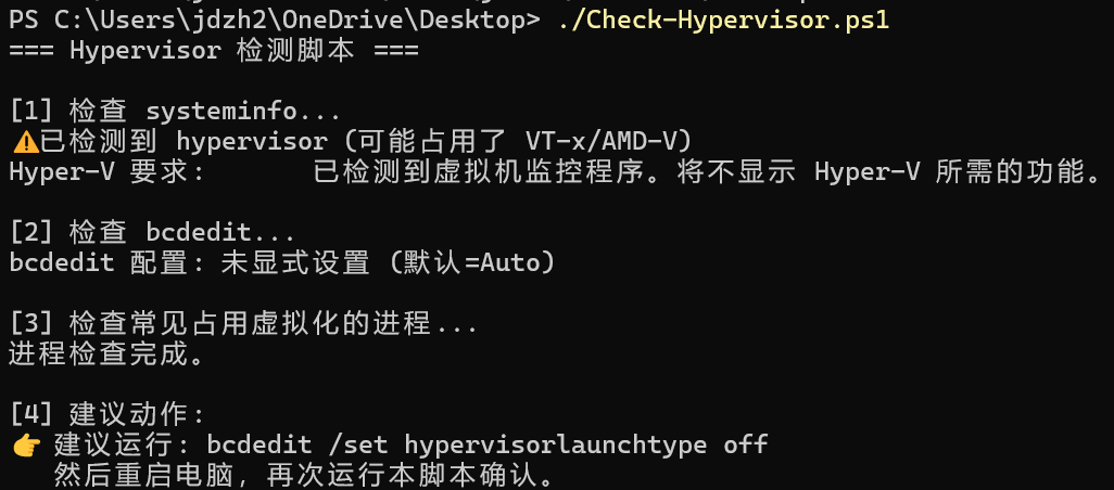

我在使用VirtualBox时发现无法调用Hyper-V(显示龟速模式,Execution Engine:native API),使用以下ps1代码发现Hyper-V已被占用:

输出如下:
User's image 我尝试过运行bcdedit的指令。
然后我尝试在Windows功能中关闭Hyper-V相关的功能后重启还是不行,于是我使用以下代码再次下载HpyerV并重新关闭依旧不能让VB摆脱龟速模式:
pushd "%~dp0"
dir /b %SystemRoot%\servicing\Packages\*Hyper-V*.mum >hyper-v.txt
for /f %%i in ('findstr /i . hyper-v.txt 2^>nul') do dism /online /norestart /add-package:"%SystemRoot%\servicing\Packages\%%i"
del hyper-v.txt
Dism /online /enable-feature /featurename:Microsoft-Hyper-V-All /LimitAccess /ALL
我该怎么做才能关闭Hyper-V?

  1. 好事不留名 0 信誉分
    2025-10-22T14:51:58.34+00:00
    最彻底的方法:
    把Hyper-V功能直接关掉
    English
    The most thorough method:
    Turn off the Hyper-V feature directly
