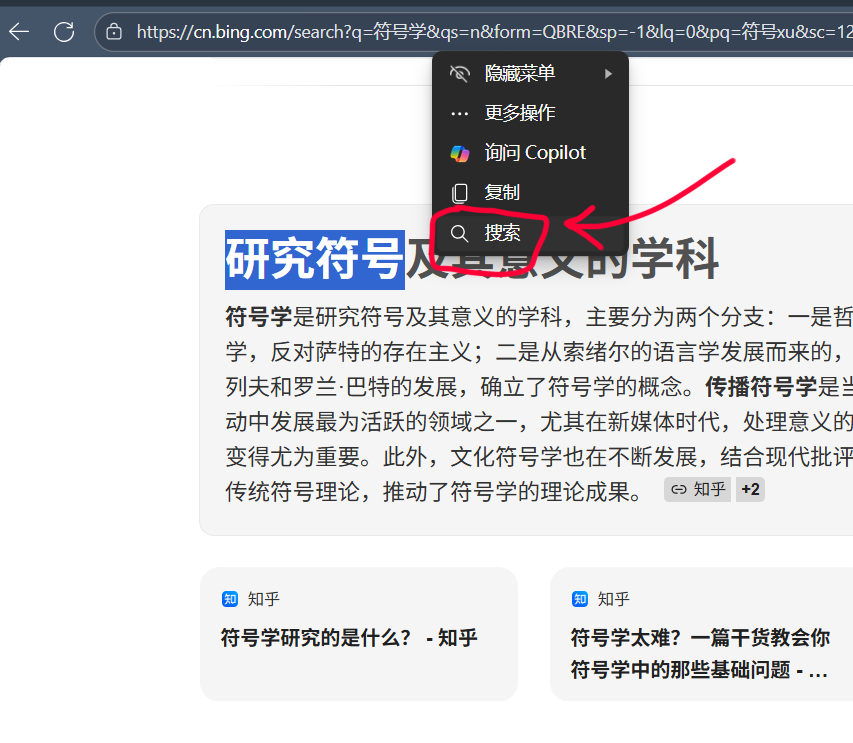

1.我习惯选中需要搜索的文本,然后点击这个“放大镜”选项直接搜索。最近我发现这个按钮点击后无响应,但是上面的四个按钮都可以继续操作,这个搜索选项却不可以。
2.除了按钮无响应以外,我点击这个按钮时(当它有响应的话),如果此刻该标签页之前还有一个标签页,就会跳转到后者而不是进行我需要的检索。
3.有时候会出现第一张插图的“放大镜”搜索选项;有时候只会出现第二张插图的“放大镜”选项;有时候两种“放大镜”一起出现,两者有什么区别?
感谢您的回答
*System version: Windows 11
*Edge version: latest version 139.0.3405.86 (Official version) (64-bit)
  1. I am used to selecting the text which I need to search and then clicking this “magnifying glass” option to search directly. Recently, I found that this button does not respond when clicked, but the four buttons above continue to work, and this search option does not.
  2. In addition to the button not responding, when I click this button (when it is responsive), if there is a previous tab in that tab, it will switch to the latter instead of performing the search I need.
  3. Sometimes the "Magnifying Glass" search option for the first illustration appears; Sometimes only the "magnifying glass" option for the second illustration appears; Sometimes two "magnifying glasses" appear together, what is the difference between the two?

  1. KareemYao 90 信誉分
    2025-08-21T17:46:24.1966667+00:00
    我也遇到同样的问题,已经解决。问题其实在独立顾问的回答中已经指出了:
    1. 浮动工具栏内的“放大镜”
    • 位置:选中文本后,文字上方或下方出现的小气泡按钮。
      • 功能:默认在侧边栏打开 Bing 搜索,不跳转标签页,可边读边看结
    关键在“侧边栏”上,现在的edge把边栏(以前作为实验的Microsoft Edge Split Screen)设置为默认不开启。自然的,你的快捷搜索当然只能跳转到其他搜索页面啦。解决办法就是进入 设置/外观/Copilot 和边栏 开启侧边栏

  1. Lynxine 20 信誉分
    2025-08-13T15:33:28.3833333+00:00
    跟我一样兄弟,我也是这几天突然就没法选中文本之后快捷搜索了,如果没有打开其他搜索标签页的话能正常快捷搜索,如果打开了其他搜索标签页,点击快捷搜索时则会跳到那个页面且无事发生
    出现问题的时间如此相近,感觉是版本的问题啊

  2. TaoLi 33,280 信誉分 独立顾问
    2025-08-12T14:59:20.83+00:00
    您好,欢迎咨询Microsoft Q&A论坛
    这种情况可能是Edge的bug,导致无法使用这个图标进行搜索。在Edge地址栏中输入:edge://settings/reset
    进行重置Edge,看看是否能够解决问题。
    关于两种放大镜的区别:
    1. 浮动工具栏内的“放大镜”
      • 功能:默认在侧边栏打开 Bing 搜索,不跳转标签页,可边读边看结果。
    2. 右键菜单中的“放大镜”
      • 位置:选中文本后,右键菜单里的“在新标签页中通过 Bing 搜索”或“用 Bing 搜索”选项。
      • 功能:会在当前窗口新标签页中打开搜索结果,不启动侧边栏。
    以上是我的想法和建议希望对您有帮助
