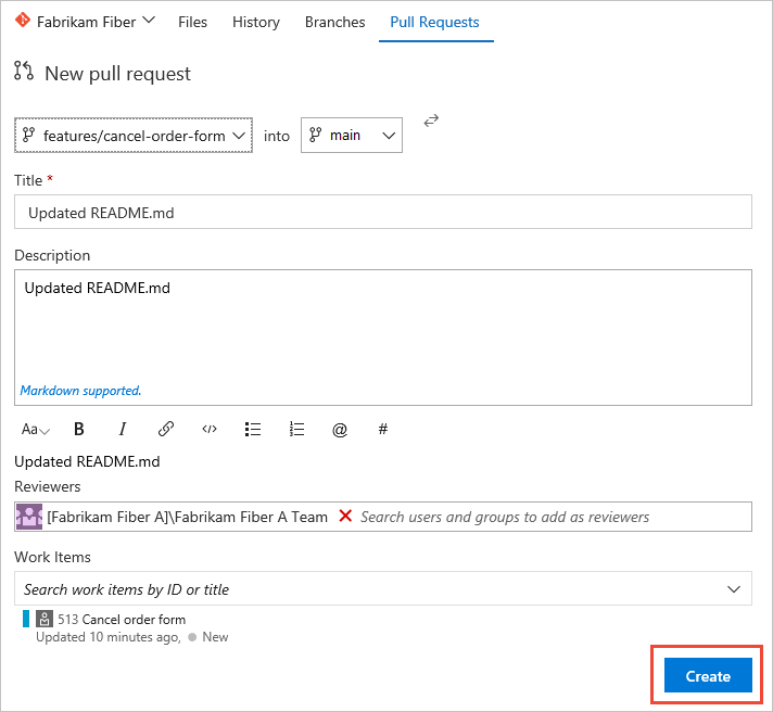

  5. Din vy växlar till kodsidan, sidan för Pull-begäranden. Slutför skapande av pull-begäran enligt nedan.
    Kodvy, sida för Pull Request.
    Anteckning
    När du har skapat en pull-begäran kan du inte skapa en ny pull-begäran för samma gren förrän du har slutfört den tidigare pull-begäran.
    Skärmbild som visar sidan för pull-begäran och skapa pull-begäran.
