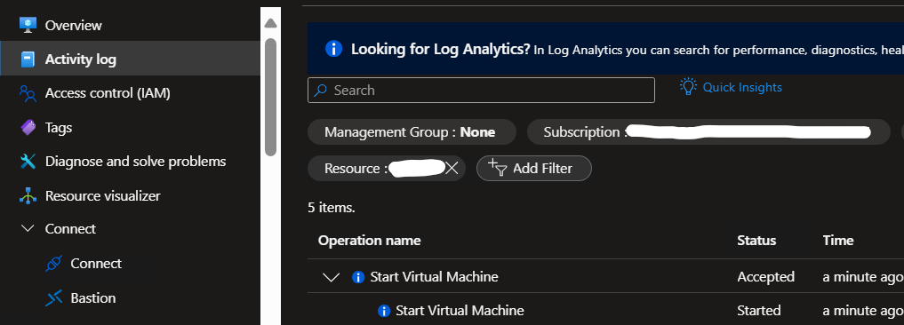

    En los registros de actividad de la VM está todo OK, porque lo estamos levantando manualmente todos los días la VM.
    El problema es que el RunBook que prende en automático la VM todos los días a las 6am no está funcionando y en el Activity Log del RunBook está vacío, pero no se está ejecutando porque tenemos que hacerlo manualmente de manera diaria.
