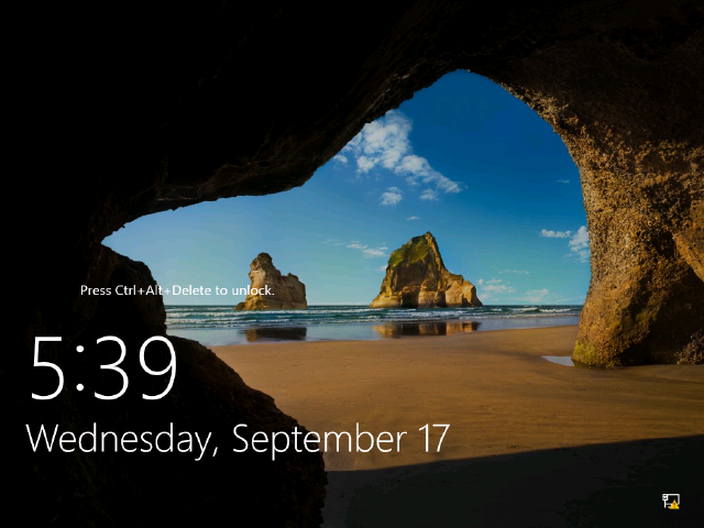

  2. 小姐 纪 0 Reputation points
    2025-09-17T09:40:36.65+00:00
